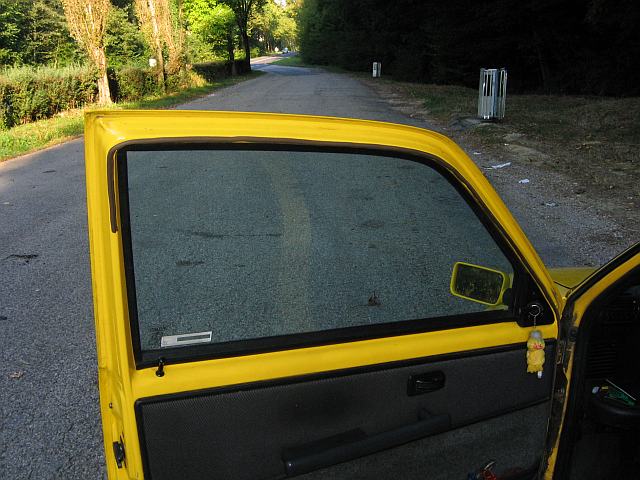

ja zrobilem prowizorke z uszczelki do okna:
dzieki za pomysł 270751858-jezyk.gif jak sie nie obrazisz to też se tak machne zeby.GIF
> dzieki za pomysł jak sie nie obrazisz to też se tak machne
uszczelka pojedyncza, kup z dobrym klejem bo moja po 3 miesiacach sie odkleila.
takie cos moze nie jest ladne, ale tanie i nie wieje.
