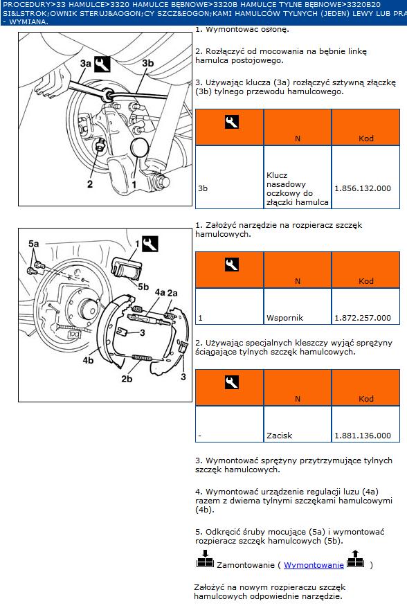

Podpowie mi ktos jak przy wymianie szczek , ustawia sie samoregulator luzu , zeby tego ustronstwa nie popsuc ??
Wersja z ABS-em , najchetniej caly opis wymiany szczek i samoregulatorow , jeszcze chetniej jakies fotki

szczęki wymieniasz jak w normalnej wersji
manual jest na stronie
co do samoregulatora ściągasz go na minimum i zakładasz resztę zrobi sobie sam

Czyli reasumujac , zakladam g obojetnie jak , byleby tylko byl miedzy szczekami i nie jest wazne ktora strona ma byc blizej przodu auta, ktora blizej tylu ( patrz foto ) i ustawiam nie na minimum , tylko tak zeby szczeki prawie dotykaly o beben , ale jeszcze nie obcieraly ??
Przy tej calej operacji , trzeba chyba uwazac na te blaszki samoregulatora , bo sa chyba dosc delikatne

Blaszka z blokada ma byc zalozona do wewnatrz w kierunku osi auta inaczej sruby mocujace kolo beda o nia ocierac, dodatkowo sprezyna napinajaca, spinajaca szczeki ma byc zalozona poprzeczka do gory, inaczej beda sruby mocujace felge ocierac o nia delikatnie. Wszystko wczoraj przecwiczylem zeby.GIF Z 20 razy zdejmowalem zakladalem kolo w roznych konfiguracjach samoregulatora, sprezyny gornej. Jest jeszcze mozliwosc, ze sruby mam nie oryginalne, i moze za dlugie, dlatego delikatnie wadzily. Ale samoregulator ma byc blaszka blokujaca do wewnatrz w kierunku osi auta. Przepraszam za brak polskich znakow, cos z kompem poszlo sie.....

Powiem tak mi sie wydaje ze samoregulator np od strony kierowcy powinienm byc zalozoy tak ze to kółko do regulacji jest jakby blizej przodu auta niz tyłu , a od strony zewnetrznej , czyli widocznej dl anas po zdjeciu bebna powinna byc ta ciensza blaszka

inaczej nie da się założyć samoregulatora. Zawsze to kółko do regulacji będzie bliżej przodu. Tylko czy ma znaczenie położenie tej blaszki ? Czy powinna być od strony zewnętrznej (jak patrzymy na szczęki), czy od strony wewnętrznej ?
Kolega widzę pomimo zdjęć i odpowiedzi na zadane pytania dalej szuka.... tylko czego niewiem.gif
> Drogie to pieruństwo Ja za sztukę dałem chyba 95zł
Na alledrogo za 2 szt tzn kpl. dalem 105 zl + wysyłka.
Blaszki moim zdaniem ( te blokujace to kółko regulacyjne ) powinny byc od srodka , a na zewnatrz powinna byc ta wezsza . kolega Owcen wszystko juz opisal
