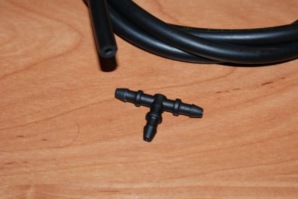

witam. przymierzam sie do wymiany przlewów i trójników w swoim dieselku bo od pewnego czasu mam problem z odpaleniem autka po nocnym postoju. musze zawsze troszke pokręcic zeby zapaliło, poźniej w ciągu dnia już ten problem niewystepuje. i tu moje pytanie. czy trojniki ktore łącza przelewy musza być oryginalne oplowskie???? są cholernie drogie bo po 18 zł sztuka. kupiłem takie jak na fotce są one do spryskiwacza szyb. sa troszke grubsze niz oryginały ale wezyk da sie załozyc bez problemu. czy ktos stosował tego typu trójniczki??? czy sie nadaja????? pozdrawiam.

z zamienników to tylko znalazłem takie jak na fotce(załącznik). sa to trójniki od spryskiwacza szyb.

Te "Twoje" sprawdź czy są odporne na podwyższone temperatury i oleje i jeśli przejdą testy to zakładaj.

Jeśli nie reagują z ON to mogą być. Mi się wydaje, że się nadadzą.

Szukając dla siebie trójników również zagłębiałem temat zamienników. W trakcie trafiłem na trójniki, które pokazałeś. Ale one mają chyba średnicę 4mm (cieńszych nie znalazłem) ???. Czy wężyk (powinien być o śr. wew. 3,2mm) rozciągnie się na tyle aby dobrze obsadził się na trójniku i np. nie pękł ??? hmm.gif

węzyk ma 3,2 mm a trojnik 4mm. da sie węzyk załozyc bez problemu. przylega bardzo dobrze i ciasno siedzi na trójniku więc mysle ze bedzie git.
Jeśli już masz ten trójnik to wrzuć go na noc do słoika z benzyną. Dowiesz się rano czy się nadaje do paliwa.
