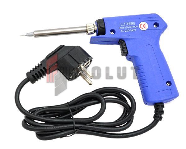

Dłubanina jest.Zatrudnij kogoś do pomocy.Ty podgrzewasz luty,ktoś szczypcami z wyczuciem wyciąga żarówkę.Grot od transforamtówki zgniotłem szczypcami i dopasowałem do pola operacji. ok.gif

JA walczyłem taką jak na foto i dała rady.

O patrz.. taka byłaby elegancka, niestety w pracy znalazłem tylko transformatorówkę ze zwykłym dużym grotem, który jest za duży do takich operacji.

JA właśnie taką kupiłem jakiś czas temu na allegro z cyną kalafonią i odsysaczem dałem koło 40 zeta. Lutowałem już wiele rzeczy i daje rade (może ciut większa temp by się przydała) ale do sporadycznych amatorskich zastosowań się nadaje. Dokładnie taki zestaw mam ok.gif
