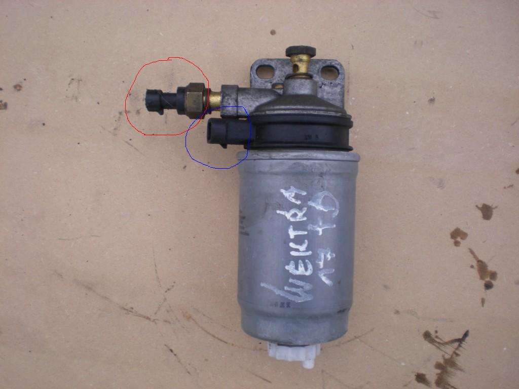

witam. mam problemik. potrzebuj sie dowiedziec do czego sa te złacza na obudowie filtra zaznaczone na czerowno i na niebiesko. jest to filtr do astry/vectry 1,7. te zaznaczone na niebiesko jest chyba od podgrzewania wstepnego ale pewien niejestem, ale od czego jest to zaznaczone na czerowono???? był bym wdzięczny za info . pozdrawiam.
> czerwone czujnik temperatury
> niebieskie grzałka..
czujnik temp. paliwa?????
Technicznie rzecz biorąc to jest włącznik termiczny. Coś podobnego do tego w chłodnicy, tylko działa w niskiej temp. Włącznik załącza przekaźnik, który z kolei podaje prąd na grzałkę.

dzieki za odpowiedz. pytam o ten filterek bo chce wywalic swoj oryginalny z astryG 2.0 di i wstawic od 1,7 td. mała przeróbka układu paliwowego i mysle ze bedzie smigac. wiadomo ze ten filtr na szybkozłaczki to dziadostwo. potrafi puszczacna tch własnie szybko złaczkach. odrazu chce wstawic między piltr a zbiornik paliwa pompkę ( gumowa gruszka z zaworkami zwrotnymi) zeby po wymianie filtra napompowac sobie paliwa do filterka. tak sobie wymysliłem tą przeróbkę i mysle ze to niebedzie takie głupie, no chyba ze sie myle. moze ktos cos takiego już przerabiałł??/
ps. czy to podgrzewanie wstępne paliwa w filtrze to bardzo istotna rzecz????? bo mozna by zastosowac filtr np. taki jak jest w skodach, vw itp. pozdrawiam.

przy minus 20 stopniach jest istotne bo wtedy nawet najlepszy ON zaczyna zmieniac się w kaszę... wink.gif

czyli zastosuje filtr od 1,7 TD. on ma podgrzewanie.

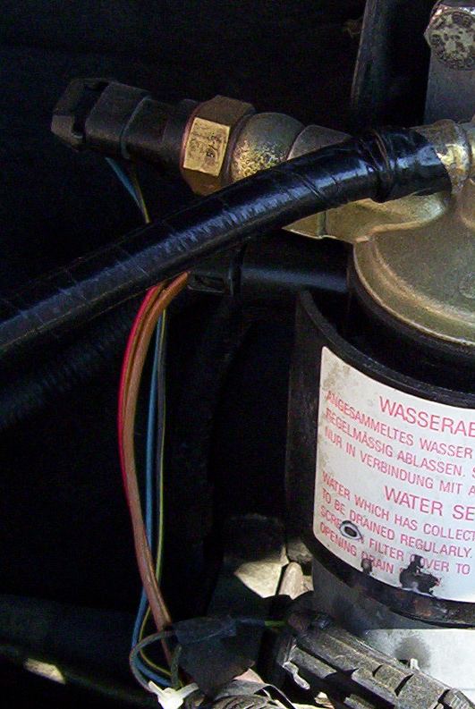

A jak on jest sterowany? bo ostatnio (jak robilem remont grinser006.gif) urwalem jeden z kabelkow od tego czujnika ...i chyba nie grzeje a niema zbyttnio czasu na naprawe icon_rolleyes.gif

jest on obmywany paliwem zasysanym ze zbiornika do filtra i jak temperatura paliwa (o ile dobrze pamietam) spada poniżej 3-5 stopni to wówczas wysyła"sygnał" do przekaźnika grzałki który uruchamia podgrzewanie...

tak tylko chodzilo mi bardziej o to czy rozlaczenie czy zlaczenie kabelkow spowoduje grzanie ...
Edit czyli skoro jak czujnik chlodnicy czyli nastepuje przeplyw .. hmm.gif czyli trzeba niebawem lutownica zadzialac zlosnik2.gif
Jak jest zimno to włącznik załącza cewkę przekaźnika. Ten z kolei włącza prąd grzałce. Kolory przewodów widać na schemacie. Ścieżka 450.

jezeli kabelki beda odłaczone to nie pojdzie sygnał do przekaznika i nie bedzie podgrzewania. a włącznik puszcza sygnał przy temperaturze paliwa poniezej 5 st.
no to jutro lutownica w lapke i do dziela bo kobita jeszcze nie odpali i bedzie klotnia.gifzlosnik2.gif
dzx za info

powiedzcie który krociec jest zasilajacy ze zbiornika a który do pompy.chce zrobic jak pisałem wczesniej czyli zastosowac ten filtr do astry G 2,0 di.
do pompy idzie to od gory dokrecane sruba
