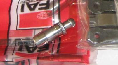

A co to jest za element?
Popychacz hydrauliczny
Bo nie mam pojęcia jak by on tam miał się znaleźć w czasie eksploatacji. Może fabryka Cię wyposażyła w dodatkowy popychacz i tam go ukryła w razie potrzeby wymiany zeby.GIF

> To jakiś żart prawda?
Absolutnie nie. Jak go jutr znajdę w garażu t Ci zrobię fotkę.
