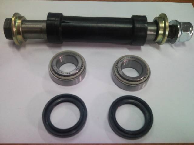

zestaw naprawczy wahacza tylnego...
Jaka jest kolejność montażu tych elementów i co w co wchodzi?
to tak
ten plastik oznaczony jako 1 wchodzi na ta metalowa tulejke ktora oznaczylem jako 1 i one nakladane sa na ta dluga srube
teraz tak
na lozysko oznaczone jako 1 nakladana jest ta gumowa oslona przeciw wylowa ktora oznaczylem jako 2
zaraz poszukam zestawu naprawczego zmontowanego bo chyba mialem foty tego zestawu z snr jak wymienialem u siebie to na aucie
EDIT, kurcze nie mam foty zmontowanego zestawu tylko normalna jak siedzial w opakowaniu, moze ta fota z allegro cos pomoze
