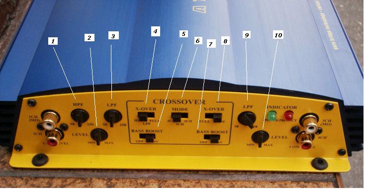

Czy ktoś mógłby mi opisać te wszystkie pokrętła i przełączniki zaznaczone za fotce, z góry dziękuję
wzmacniacz Macaudio 4050

no właśnie nie mam instrukcji, a jest to mój pierwszy wzmacniacz
1 - Regulator HPF do ustawiania częstotliwości granicznej filtra górnoprzepustowego
2 i 10 - Regulator poziomu sygnału dla kanałów 1 i 2 (pokrętło 2) oraz 3 i 4 (pokrętło 10)
3 i 9 - Regulator LPF do ustawiania częstotliwości granicznej filtra dolnoprzepustowego
4 i 8 - przełączniki do wyboru rodzaju filtrów:
FULL - dla głośników pełnopasmowych (wyłączony filtr),
LPF - dla głośników niskotonowych i subwoofera - włączony filtr dolnoprzepustowy,
HPF - dla głośników średniowysokotonowych - właczony filtr górnoprzepustowy.
6 - przełącznik wyboru trybu pracy:
"2CH" - praca w układzie dwudrożnym aktywnym: - podłączyć jedynie wejścia 3 i 4, kanał 1 będzie otrzymywał sygnał z kanału 3, natomiast kanał 2 z kanału 4
"3CH" - praca trójkanałowa: kanały 1 oraz 2 pracują oddzielnie, natomiast kanały 3 i 4 zmostkowane pracują do napędzenia subwoofera
"4CH" - praca czterokanałowa: każdy kanał pracuje niezależnie.
5 i 7 - przełączniki podbicia niskich częstotliwości. Przełącznik 5 dla kanałów 1 i 2, przełącznik 7 dla kanałów 3 i 4.
1 - regulacja dolnej czestotliwosci "odciecia" filtra gornoprzepustowego
2 - regulacja czulosci wzmacniacza (napisze tak: do "podglaszania" albo "sciszania" wzmacniacza)
3 - regulacja gornej czestotliwosci odciecia filtra dolnoprzepustowego
4 - zalaczanie regulowanych filtrow - dolno- lub gornoprzep. Pozycja "full" puszcza pelne pasmo.
5 - podbicie niskich czestotliwosci
6 - wybor trybu pracy (4,3, 2 kanaly) - jesli mostkujesz ktores kanaly to przelacnik ustawiasz w odpow. pozycji
7, 8, 9, 10 - tak jak 2, 3, 4, 5 - tylko dla pozostalych dwoch kanalow.

dzięki za tak wyczerpujący opis jeszcze tylko gdzie moge się dowiedzieć co to filtr górnoprzepustowy i dolnoprzepustowy , do czego służy i jak najlepiej ustawić wzmacniacz do głośników tył 3 drożny, a przód dwudrożny odseparowany, jak ustawiać te filtry jak są tózne głośniki, i dlaczego po lewej stronie są 3 pokrętła a po przwej 2, sorki ale jestem zupełnym nowicjuszem jest to mój pierwszy wzmacniacz i chcę ustawić wszystko ok

W takim ukladzie dajesz pelne pasmo na wszystkie glosniki.
Filtr dolnoprzep. stosuje sie przy napedzaniu glosnikow niskotonowych (np. suba, ale oczywiscie nie tylko), gornoprzep - przy srednio i wysokoton. (zalezy jak nisko odcina filtr).
2 kanaly sa pozbawione fitlra dornoprzep. bo najczesciej zasilaja subwoofer (w mostku) - wiec po co dawac jeszcze jeden filtr i pokretelko, tak jest taniej biglaugh.gif
