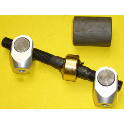

Korektor planuje taki jak jest w ori pedalboxach:
Czy ten element jest jakoś regulowany czy po prostu jest na łożysku i się sam ustawia jak pompa pracuje???
Hmm. Mogę się mylić ale ten element bardziej wygląda mi do regulacji obwodu na zasadzie jedna pompa większe zaciski druga pompa mniejsze zaciski ale obie pompy będą dawały maksymalne ciśnienie na danym obwodzie (więcej płynu pójdzie na przednie koła więc bardziej się ściśnie). Czy nie trzeba będzie jednak zastosować korektora???

nie pamietam jak to sie nazywa(balance bar czy ki ch.j)na pedalboxach tiltona jest na lince i mozna sobie regulowac.

raczej nie, chyba cos na zasadzie krotsze, dluzsze ramie, wieksza mniejsza sila na pompe. Chyba nie o to chodzi, w ori zestawach nie ma korektora, tylko taki diwajs(chyba clown.gif)
Jutro będę dzwonił do kolegi (chyba teraz śpi) który to montował i zapytam co i jak.

Pytałem i dostałem taką odpowiedź. W takim zestawie powinno być lub się dokupuje ręczną regulacje ( takie pokrętło z przewodem którym można kręcić podczas testów nie sięgając pod nogi). Podobno można rewelacyjnie ustawić balans między przodem i tyłem. W miśku do GSMP były zamontowane pompy takie jak Ty chcesz założyć i hamulec był super ale kierowca zażyczył sobie do przetestowania mniejsze i.. okazało sie że hamulec również był bardzo dobry (mała różnica w głębokości wciskania pedała). Kierowcy pasowało i tak zostało.
Chyba czekają Cie testy bo nie bardzo można opisać gotowy przepis na taki zestaw w Fiacie (duży układ przedni i o wiele mniejszy tylny) ale... wszystko da się zrobić smile.gif
