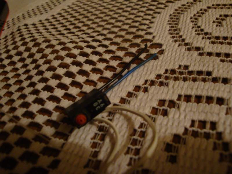

Potrzebuje nazwe i numer (po czym znajde ten element) chodzi konkretnie o przycisk otwierania tylnej klapy w kombi.Jest to element elektryczny, Dostala sie woda zamarzlo... zaczelem czyscic no i zepsulem crazy.gif

tak to jest ten element ale mi chodzi o sama koncowke
dokupie cos takieg?

IMHO nie dokupisz tej części skoro nie ma jej w wykazie części przy zamku
Chyba że ma swój numer katalogowy bo była stosowana gdzieś wcześniej osobno a tu występuje w komplecie i nie została opisana. Zobacz czy jest tam jakiś numer.

Tak sie zastanawiam czy w sklepie elektronicznym nie beda mieli takiego wlacznika ...to jest zwykly taki pstryczek wciskasz raz wlancza kolejne wcisniecie tez ... cos ala klawisz w telefonie hmm.gif

juz bylem wlasnie mam 3 roznego rodzaju micro siwtche (mikroprzelaczniki) i cos sprobuje wkomponowac waytogo.gif
