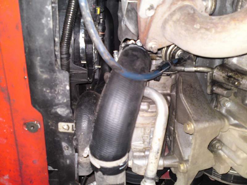

Wczoraj przy okazji zmiany weza pomiedzy turbina a intecoolerem oraz prawej oslony zaciekawila mnie jedna sprawa. Nowy waz nie pasowal tak jak nalezy. I teraz pytanie, czy wylot z turbiny nie powinien byc blizej przedniego zderzaka, tak aby rura od intercoolera byla w linni z wylotem z turbo??
Czy wogole turbo ma jakas regulacje tego typu czy moze u mnie jest ona jakas krzywa ?? niewiem.gif

Byl tak, ale w ten sposob to on jest dziwnie zagiety i w nieswojej naturalnej pozycji.
Samochod byl kiedys delikatnie uderzony przodem, z elementow silnikowych tylko chlodnica byla uszkodzona. Moze cos przestawilo turbo, o ile jest taka mozliwosc hmm.gifniewiem.gif

Mi sie wydaje ze jest ok.A turbo watpie zeby sie przestawilo, bo jesli tak pewnie jakies problemy z nim byly.
Turbo w tym aucie jest zespolone z kolektorem (strona gorąca sprężarki jest jednym odlewem od kolektora). Stronę zimną możesz w pewnym zakresie regulować poprzez poluzowanie muszli zimnej - niemniej najlepiej zrobić to na stole (chociażby z racji miejsca przy motorze) i przede wszystkim z głową.

Jak wczoraj patrzylem, to strona zimna delikatnie sie rusza w przod/tyl.
A czy to jest jej wlasciwe ustawienie jak widac na fotce, czy strona zimna powinna byc bardziej do przodu??

Muszla nie ma prawa się ruszać !

Osobiscie wyciągnąłbym ją do przodu.
Jeśli się rusza trzeba zdjąć i zobaczyć czy wirnik nie nosi śladów uszkodzenia.

Nie jest to jakis wielki ruch, ale wyczuwalny w reku i dopiero przy uzyciu wiekszej sily.
Wlasnie tez nad tym mysle, tylko sie zastanawiam czy uda sie to zrobic na samochodzie.

W sumie turbo pracuje jak nalezy, zadnych jakis niepokojacych objawow nie ma. A na obudowie tez nie ma sladow po uderzeniu.

J.w - nie powinna się ruszać

Spokojnie do wykonania - do P2 wsadzilem większe turbo "na samochodzie", w grande masz więcej miejsca tak więc jest to realne. Pamiętaj o wymianie uszczelki pod kolektor oraz wszelkich uszczelnien zasilania turbiny (miedziane oringi etc, warto dać nowe śruby).

Mimo wszystko wypadałoby to przeglądnąć, tym bardziej jeśli planujesz jakiś zastrzyk mocy...
