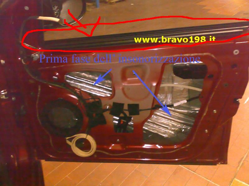

no no mi też brzęczy w lewych tylko drzwiach i raczej na pewno nie głośnik tylko tapicerka, myślalem że to jakieś cięgno od klamki bo to w górnej części tapicerki tam gdzie zwyczajowo jest miejsce na łokieć grinser006.gif - nie ma tam jakiś profili albo listew prowadzących szybę albo cięgna klamki? masz może fotki jak to wygląda po zdjęciu tapicerki?
fot nie robilem, ale zapodam fotke z .it
to tak, jak widzisz tam jest taki plastik czy cos podobnego ktory nachodzi na rant drzwi, ten plastik jest na boczku, wlosi odczepili boczek bez zdejmowania tego rantu - mozna i tak, ja sciagalem to jako calosc z boczkiem i wlasnie po wymianie drzwi cos mi szmeralo w tym miejscu, zdjalem boczek i caly ten plastik przesmarowalem smarem silikonowym i tematu juz nie ma..
> mozliwe ze u Ciebie tez taka operacje nalezy zrobic
dzięki Opti, właśnie przy tym rancie cos mi szmera, będę musaiał przesmarowac
