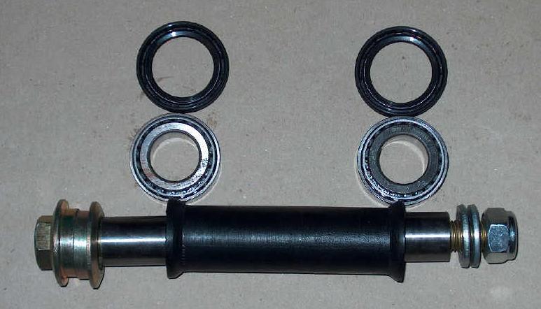

Witajcie piwo.gif ja wczoraj byłem na ustawieniu zbieżność w NorAuto i męczyli się z tym 1,5 h bo nikt się nie spodziewał że mam luz w tylnim wahaczu sick.gif.(sam też nie wiedziałem )
Mam do was pytanie ,już do mnie jedzie taki zestaw naprawczy, mam zamiar to wymienić sam już kiedyś wymieniałem w fordzie ale tam była tuleja metalowo gumowa i dało się ją nasmarować smarem i ją wbić za pomocą majzla drewnianego i młotka
Teraz do tych co to wymieniali czy :
- czy łożyska są wbijane
- ten czepieni czarny też
- i czy bez ściągacza do sprężyn dam rade ją ściągnąć

spoko dasz radę to czarne ( w oryginale białe) jest z tworzywa
łożyska wypadają same spineyes.gif wybijamy tylko bieżnie
jedyny problem może się pojawić gdy masz stabilizator --- śruby lubią się urywać
spręzyny po odkręceniu amorka ( dolna śruba ) prawie wypadają same --- tylko podeprzyj wahacz podnośnikiem bo będziesz miał latające sprężyny smile.gif
śruba główna = młot ok 3kg i idzie \\
nowy zestaw ok 120 pln ( dobry ) 60 pln ( słaby)
dużo smaru przy składaniu wedle zasady : "kto smaruje ten jedzie "
zastanów się czy nie warto wymienić z obu stron

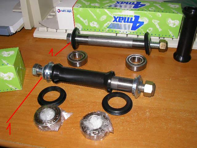

Witajcie dziś odebrałem zestaw naprawczy zaraz mam zamiar z tym walczyć na garażu 893goodvibes.gif , ale mam mały problem chodzi o tą podkładkę (1) mam tylko jedną i nie wiem po której stronie powinna się znajdować i czy tak czasem po drugiej stronie nie powinna też być hmm.gif
> walczyć na garażu , ale mam mały problem chodzi o tą podkładkę
> być
podkładka pod nakrętkę !!!! wystarczy jedna
zestaw wygląda porządnie ----- powodzenia !!!!!!!!!

Jedna. Jakiej firmy masz łożyska?
