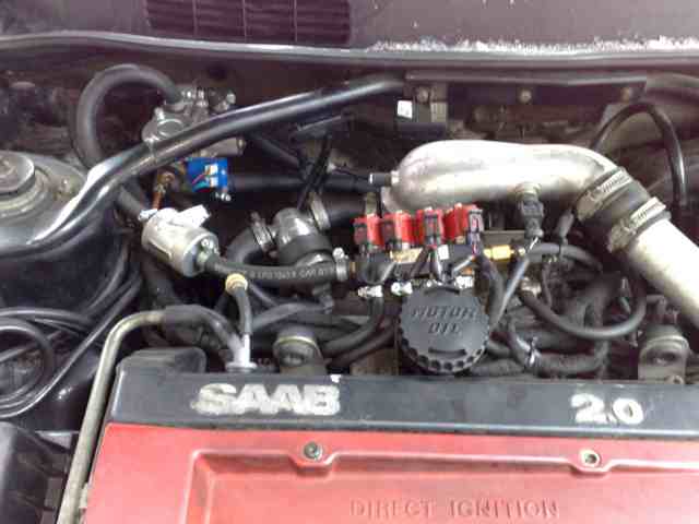

Samochód jest w trasie jutro koło 14 będzie w Szczecinie i odrazu zrobie zdjęcie co siedzi po maską ok.gif Wtedy Panowie będziecie wiedziec jaka instalacja siedzi u mnie zlosnik.gif

> Oto zdjęcia papierów
Cóż - instalka po taniości zrobiona.
Co do reduktora - zdania są podzielone - jedni twierdzą, że arctic to przyzwoity reduktor, inni, że wszystkie alaskopochodne reduktory są mało wydajne i nadają się do słabych aut.
Chyba bym wymienił - jednak trochę mocy masz (powinieneś mieć), reduktor może nie wyrabiać.
Czerwone valteki - najtańsze wtryskiwacze (wielu powie, że to tylko elektrozawory a nie wtryskiwacze). Ale jeśli silnik nie ma krótkich czasów wtrysku, da się z nimi żyć.

Tak też myślałem, że została zrobiona aby jeździć. Póki co zajmę się jeszcze wymianą wężyków podciśnienia i wtedy będę się zastanawiał nad przeróbką instalacji, bo w takim wypadku za wiele możliwości mi nie zostało. Poczekam na opinie innych i zobaczymy czy Twoje słowa się potwierdzą. Dzięki za szybką i konkretną odpowiedź ok.gifok.gifpiwo.gif
