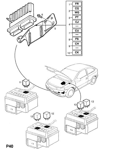

Chodzi mi o przednie lewe nadkole z błotnikiem - elementy składowe
Pozdr
proszę
a tu układ chłodzenia
brat
> proszę
> brat
O to chodziło serdeczne dzięki.
