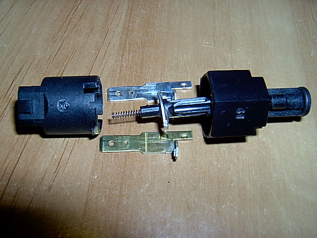

Witam . Zepsuł mi się włącznik świateł stop . Ponieważ liczył sobie ponad 8 lat więc uszkodzenie odniosłem do jego wieku i kupiłem nowy zamiennik bez nazwy . Wymieniłem i było ok , do dzisiaj sciana.gif Na parkingu udało mi się go co prawda rozruszać i przynajmniej wróciłem ze światłami stop do domu . Kupiłem nowy włącznik , oryginalny GM natomiast ośmiolatka rozłożyłem na części a zamiennikowi dałem spokój spineyes.gif. Widać w nim przypalone styki blaszek i stopiony kawałek plastikowego trzpienia na którym osadzona jest blaszka zwierająca . I tu mam pytania:
1)Czy włącznik może się nagrzewać do tego stopnia , żeby topił się plastik?
2)Czy ma znaczenie do którego styku podpina się + a do którego masę ? Co ciekawe widoczne blaszki są zrobione z różnych stopów i mają nieco inne styki -"żółta" ma je masywniejsze .
Przez wyłącznik płynie prąd obu żarówek stopu czyli 2*21W / 12V = 3,5A
Nie jest to jakiś oszałamiająco wielki prąd patrząc na ilośc metalu jaki powinien mieć styk ze sobą w chwili załączenia. Te styki wyglądają równie solidnie jak w przekaźniku 40-amperowym.
Jeżeli styk się grzeje to są tylko trzy przyczyny:
1. za duży prąd (to odrzucamy),
2. zaśniedziałe styki powodujace pojawienie się rezystancji, a na niej spadku napięcia i w konsekwencji wydzielanie ciepła.
3. zbyt mała powierzchnia kontaktu obu styków spowodowana kiepskim wykonaniem/spasowaniem elementów.
Powiedz mi czemu blaszki zrobione są z różnych stopów i czy ma znaczenie gdzie podepnę + ?
Nie mam pojęcia czemu Chińczyk dał Ci dwie rózne wink.gif Mam w piwnicy jakiś wyłącznik z demobilu, rozebrałem z ciekawości, obie blaszki sa takie same.
Nie ma znaczenia. Konstrukcja jest taka, że ruchomy bolec ma prostopadłą blaszkę stykową, która jednocześnie ma zetknąć się z dwiema blaszkami stałymi powodując ich zwarcie. Nie ma powodu aby istotne było gdzie dasz "+" bo w chwili zwarcia na obu stykach jest plus (z zaznaczeniem spadku napięcia na owych stykach - w przypadku czystych styków jakieś 0,00001V grinser006.gif )

> Oryginał ma dwie różne blaszki , zamiennik takie same
Hhhmmm... Mój rozebrany ma na obudowie znaczek GM.

A swoją drogą trochę dziwne, że Ci ten wyłącznik tak się upalił... Mój ma 17 lat i nie sprawia problemów. Różne widziałem wyeksploatowane wyłączniki ale wytopionego ani jednego.

Tez mnie dziwi.
Mam dwa z regenerowane orginaly GM, jeden zalozony juz rok temu u siebie grinser006.gif
a drugi lezy na stole w garazu i czeka.
@vaz2110 Sprawdz kolego obciazenie tego obwodu.
Co prawda nie stopy ale tylne wsteczne - na MID wyswietlal mi sie blad swiatel,
podpielem sie miernikiem w koncu pod bezpieczniki i okazalo sie, ze swiecaca zarowka
nadawala sie do wyrzucenia.
