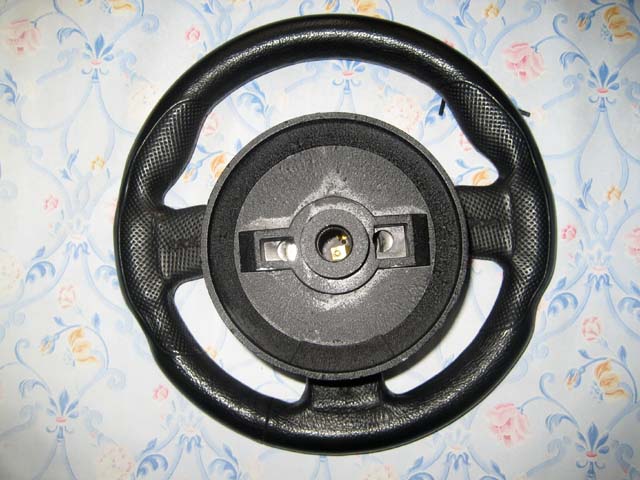

problem z naba!! pomózcie!!
mam kierownice Raid HP 30cm i nie wiem jaka nabe do tego ponieważ mam fiata SC 2003r wersja bez poduszki!! czy podchodzi pod to normalna naba taka jak do SC z podzuszka czy jakas inna?? prosze o pomoc!! i z góry dziekuje!!

ja kupiłem nabę tu:
http://www.jtng.pl/
seja mam też bez poduszki i pasi idealnie a kiera to raid 30
a z którego roku ten sejek??? bo pecikowi chodzi o to ze te naby są dwie wersje poniżej rocznika 98 i w góre tobie pasuje bo twój zółty sejek jest pewnie poniżej 98 a do 2003 rocznika bez poduchy moze nie pasowac!!!????? czy to wogóle jest mozliwe zeby naba nie pasowała do 2003 a pasowała do 1998 !!!???

ja mam rok 98 ale też bez poduchy więc jaka jest różnica bo sam już nie wiem

Jak może być poniżej rocznika 98 skoro seje produkowane były od 98 ? grinser006.gif A tak w ogóle to http://autokacik.pl/showflat.php?Cat=0&Number=279562453&an=0&page=0#Post279562453 panie Czesiu 270751858-jezyk.gif
wiem ze produkowane od 98 roku tylko zle napisałem mi chodziła ze np. mam sejka 98 rocznik i 2003 jeden i drugi jest wersją bez poduchy gosc zajmujacy sie sprzedaża nab do którego dzwoniłem twierdzi ze inne są do 2003 a inne do 1998......jestem skołowany o to mi chodziło pozdrawiam
pewnie chodzi mu o podział na sc i cc. Tutaj ma racje bo cc ma inną nabe niż sc. Różnica jest jeszcze jedna między nabami, a mianowicie są takie co odbijąja kierunki i takie które tego nie robią. Co do różnicy między nabą do sc które ma poduszkę, a do tego które nie ma to powiem wprost, ktoś Wam niezłych bajek naopowiadał. Wieloklin jest w obu wersjach taki sam a to tylko o to chodzi
