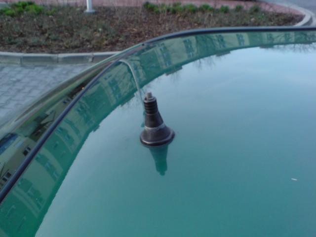

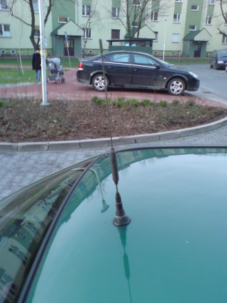

Witam,
czy w miejscu antenki (foto w załączniku) istnieje wzmocnienie dachu ?
Chcę zamontować antenę CB, ta co mam ma 150 cm (New Alaska) i jeśli mi powygina dach to nie będę montował tak długiej, tylko coś krótszego.

W htb na krawedzi dachu jest wzmocnienie, w sedanie pewnie tez jest.
Jest wzmocnienie tylnej krawedzi dachu, nalezy sie upewnic, czy w miejscu montazu bedzie otwor technologiczny w profilu wzmocnienia, aby bylo jak paluchy wlozyc, aby cos dokrecic, przymocowac....Jesli interesuja Ciebie szceguly konstrukcji tegoz elementu, jutro moge zapodac foto, bo moj woz nadal jest bez podsufitki, mimo ze HTB, ale konstrukcja tej czesci nadwozia dla HTB i sedan jest identyczna.
Chętnie rzucę okiem na fotkę, więc jeśli jest to możliwe, poproszę.
Kupiłem astrolota już z antenką od zestawu głośnomówiącego. Zestaw oczywiście zmieniłem na swój, a antena nie jest potrzebna. Lecz zanim zdejmę podsufitkę, to chciałbym ocenić szanse trafienia na wzmocnienie w miejscu obecnie zamontowanej antenki.

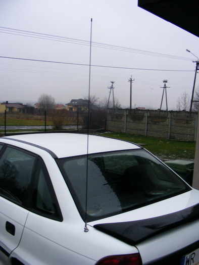

jeśli chodzi o uchwyt to odradzam bo niszczy to blache i w astrze sedan to chyba bedzie sie opierała o dach przy orwarciu.ja w swojej zapodałem indianke w dziurę po teleskopowej w tylnym błotniku i nie narzekam na zasięg (nawet koło 10 km)
a tą na dachu można do radia wykorzystać.
wydaje mi sie że w moim rozwiązaniu może uchodzić za rozwiązanie (prawie) fabryczne,a jednak na dachu 1,5 metra już wygląda dziwnie.oczywiście wiem że nie ma lepszego miejsca na montaż jak dach(najlepiej jego środek),tylko czy warto dla nieco większego zasięgu.zresztą wybór należy do ciebie - w załączniku zdjęcie.
pozdrawiam
Pomysł z zamianą funkcji anten brzmi całkiem ciekawie, prawdopodobnie radio FM spokojnie odbierało by na tej GSM. Żeby jeszcze otwór w błotniku był w płaszczyźnie poziomej smile.gif wtedy moja "Niu Alaska", która ma już 3 lata, wylądowała by tam bez problemu. W międzyczasie zastanawiałem się nad anteną President Florida, ale w wersji nie na magnes. Może ktoś wie o istnieniu takiej. Wtedy może wystarczyłoby odkręcić tą z dachu, zostawić mocowanie (jak w foto) i przykręcić coś krótszego. Bo nie ukrywam że 1,5 m na dachu też mi się nie widzi.
