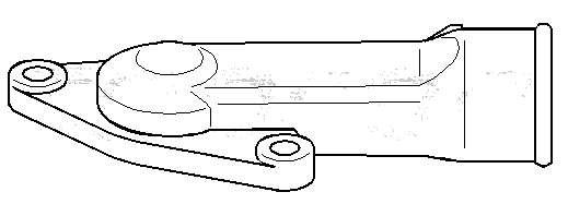

Czyli należy poszukać dolnej części do tego termostatu:
i zespawać ją z tą obudową:
Bardzo dobrym rozwiazaniem jest obudowa termostatu do 16NZ2 i 16LZ2 (90280746), pasuje prawdopodobnie bez problemu (oprocz zaspawania krocca od strony alternatora) lub wspomniane przeze mnie przespawanie samej obudowy termostatu z obudowy C20NE (90280746), stosowanej rowniez w 18SV, C18 NZ, E18NVR, C20NE, 20SEH. Wolalbym takie rozwiazanie z powodu termostatu w klasycznym ksztalcie i wyjsciu na "swinski ogonek" w takim samym kierunku i pozycji jak w oryginale C16NZ.
