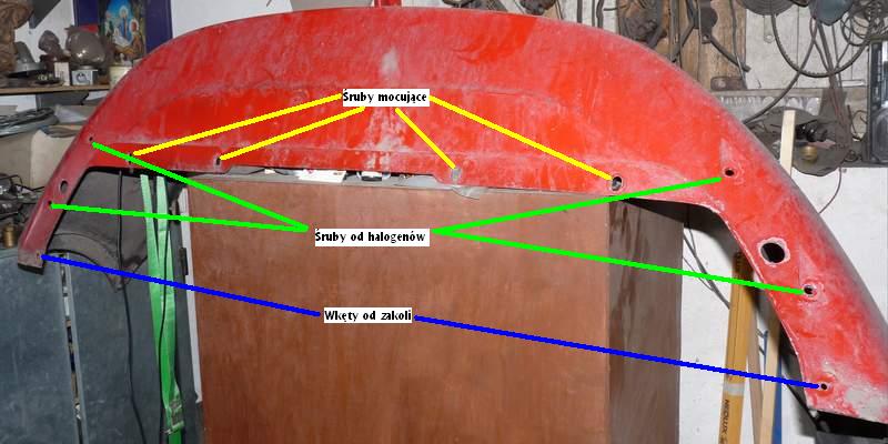

Aby zdemontowac przedni zderzak potrzeba odkrecic 18 srub/wkretow lub 24 jesli chcemy tez najpierw wyjac halogeny aby nam nie przeszkadzaly.
Na gorze sa 4 sruby, na dole takze. Do tego od spodu zderzaka po wkrecie na strone, ktory laczy zderzak z zakolem, po trzy od halogenow. Zderzak z blotnikami lacza po dwie sruby na strone. Jedna jest widoczna od zewnatrz na gorze zakola, druga niestety jest pod zakolem i trzeba ja odkrecac najlepiej z kanalu. Do tego w zakolach sa jeszcze po dwa wkrety laczace je ze zderzakiem.
20 min i zderzak zdjety. Nalezy pamietac o odlaczeniu zasilania halogenow wink.gif.
