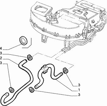

Pytanie dotyczy uszczelki na nagrzewnicy, aso podaje, ze powinien tam byc element nr 7 uszczelka - 7792369 i dodatkowo wg epera elment nr 8 tulejka - 46721979 (zdjecie 1).
U mnie zalozona byla uszczelka, cos jakby ta ze zdjecia 2 - element 4, 2 x grubsza, bez zadnej tulejki.

jestem jakieś 2tygodnie po wymianie nagrzewnicy, tulejka rzeczywiście tam była.
Nie miałem oryginalnej uszczelki a stara ciekła, posmarowałem silikonem wysokotemperaturowym i jest sucho.

Wymieniając nagrzewnicę ktoś do nowej włożył nowy oring a ze starej nie przełożył tulejek. Ja zrobiłem ten sam numer i jak się zorientowałem to dzień później wyjmowałem ją znowu zlosnik.gif. Nie ciekło, ale spokoju mi nie dawało.

Dziwne, przecież one nie są wciskane na rurkę, te tulejki mają docisnąć oring a rurka ma o ile mnie pamięć nie myli kołnierz do tego celu. Moje zostały w nagrzewnicy

Ale mnie wystrachales, az poszedlem do garazu obejzec stara nagrzewnice. W otworach nic nie zostalo, a pamietam, ze na rurkach byly tulejki, z identyczna faza jak otwor. Oringi wchodzily na tulejki i opieraly sie o kolnierz.

No dokładnie, u mnie też zostały w nagrzewnicy i musiałem je przełożyć do nowej.
