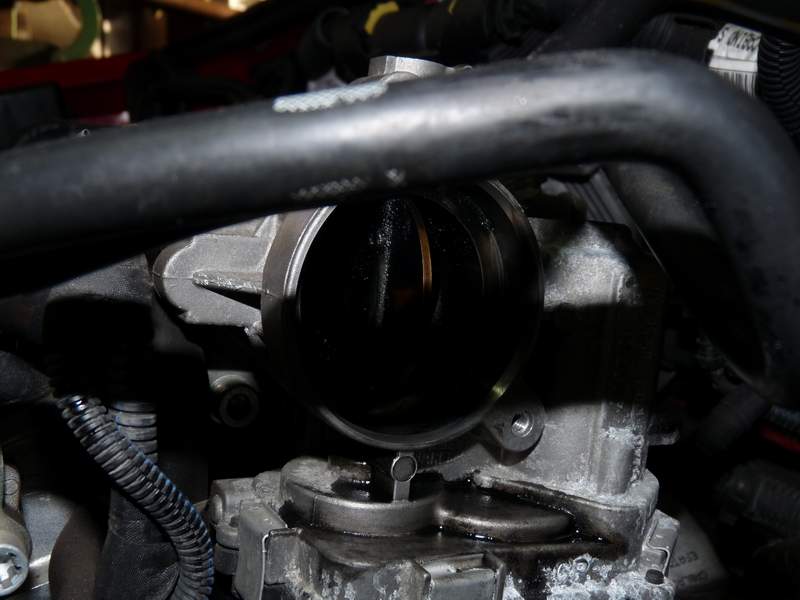

Wszystko pięknie ładnie ale przepustnicy to ja tam za cholerę nie widzę tongue.gifzlosnik.gif

To az taka brudna ?? zlosnik.gif BTW to z talerzykiem wyglada jak przepustnica hmm.gif270751858-jezyk.gif
> To az taka brudna ?? BTW to z talerzykiem wyglada jak przepustnica
Ale nią nie jest - diesel nie ma przepustnicy. To klapa gasząca sterowana podciśnieniowo - jak motor będzie chodził weź sztangą ją zamknij - zobaczysz co się stanie tongue.gif
Wole nie probowac, zeby czegos nie popsuc zlosnik.gif. Ale po zamknieciu silnik powinien zgasnac wink.gif
