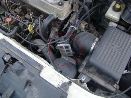

co to za podzespół -pytanko ford escort 1,8 TD '96r. 90KM
witam,
ja gościnnie z forum fiata z pytaniem odnośnie escorta kolegi.
co to za podzespół widoczny na zdjęciu, nie jest do niczego przykręcony chociaż posiada otwory pod śrubki do przykręcenia, dzięki za odp.
element zaznaczony w kółku.
Podgrzewacz paliwa, powinien być przykręcony obok pompki.

czy możesz wskazać na zdjęciu gdzie to jest ?
dzięki !
Mniej, więcej tak. Na zdjęciu nie jest przykręcony po wymianie węży, ale na swoim miejscu.

odgrzeje temat.
dziś okazało się, że podgrzewacz nie jest włączony w szereg przewodu z paliwem.
kroćce podgrzewacza są zmostkowane ! ale wtyczka z prądem jest wpięta.
czy dobrze widzę, że na zdjęciu podgrzewacz jest przed filtrem paliwa ?
jeżeli przyjmę że część podgrzewacza z gniazdem elektrycznym to góra, to gdzie jest wlot do podgrzewacza - na górze czy na dole ? - czy nie ma to znaczenia bo jest on przepływowy?
i ostatnie pytanie - jeżeli podejmę się prawidłowego podłączenia podgrzewacza, i ukłąd się zapowietrzy to jak sprawnie go odpowietrzyć ?
naciskając parokrotnie czarny tłok na pompce przy filtrze ?
zastanawia mnie też jedno - czemu podgrzewacz działa poza obwodem, czemu poprzedni właściciel tak zrobił?
