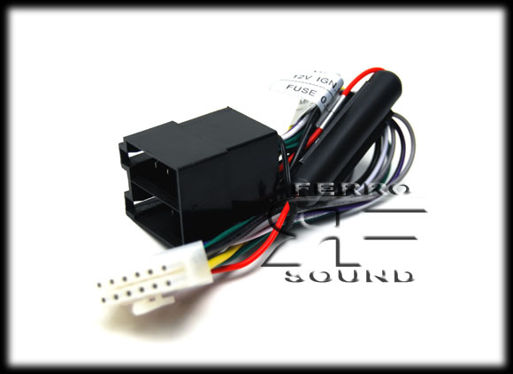

Jeśli masz tę kostkę 283314841-DSC_1037.jpg to zrób jak piszę.
Czerwony, żółty, czarny, biały, biały czarny, szary, szary czarny.
Rozetnij między kostkami i połącz wg. opisu wyżej.
Po kolei bo jak już wiem jak podłączyć to teraz widzę głośniki mnie przerastają.
Te brązowe kable to są kable od głośników, na poprzedniej stronie masz pokazane jaką końcówkę mają założoną

Trzeba było tak od razu! To jeszcze takimi konektorkami podłącz sobie głośniki w tej przejśćiówce...
No mam tą kostkę, ale co mam ją pociąć ? Ona od radia kurcze jest, ta biała końcówka wchodzi w radio a ta czarna ma się łączyć z samochodem.
> samochodem.
> samochodem.
Więc tak:
Czarna kostka (matka) ISO.
Biała kostka wtyk do radia.
Przecinasz kable w/w między kostkami, najlepiej po stronie czarnej będziesz miała więcej kabla po stronie radia.
I tak jak w opisie wyżej je łączysz.
Pamiętaj aby być pewny gdzie jest + bo jak podłączysz odwrotnie + z masą spalisz końcówkę mocy.
Sprawdzenie gdzie jest +?
Wsiąść żaróweczkę na obwódkę metalową przyłożyć kabek z napięciem a stopką dotknąć masy, jeśli żaróweczka się zaświeci znaczy że kabel jest z +.
Mam nadzieję że wytłumaczyłem czytelnie, jak ci się chce to oczywiście możesz wykorzystać konwektorki do głośników.

Koncepcja:
- w zestawie jest przejściówka z ISO na kostkę w radiu;
- mamy masę i zasilanie z konektorami, więc podłączamy;
- odcinamy stare wtyczki od głośników po stronie samochodu
- jeśli nie kupimy konektorów to przecinamy w przejściówce kabelki do podłączenia głośników
- kupujemy w najbliższym sklepie zwykłą kostkę przyłączeniową na 4 kable i podłączamy

O to właśnie chodziło.
Pamiętaj że musisz czerwony i żółty podpiąć pod + ( w starym masz tak zrobione za pomocą mostka)

[Mąż Maćki]
Ale chyba mogę zrobić to identycznie, czyli za pomocą tego mostka ze starego radia?

Możesz zrobić jak ci będzie wygodnie.
Ja robiłem to skręcając czerwony z żółtym i podpinałem wtedy +
Udało się yay.gif001.gif we wrzasku dzieci, przecinając nie te kabelki co trzeba mlot.gif na parkingu koło biedronki, wreszcie się udało bananaevil.giffly.gif
