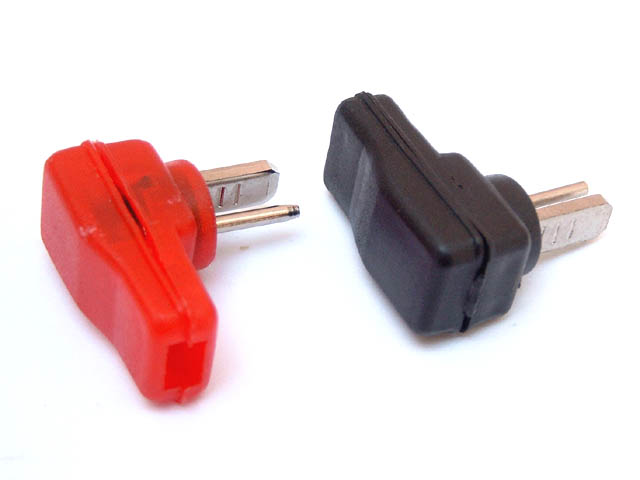

Tam w moim wątku jest link do zdjęcia z totkami wtyczek do tej kostki na zdjęciu (to na zdjęciu to przejściówka z ISO na radiowe, ja tez tak mam) po prawej masz wtyczkę z głośnikami..... i odpowiednio je podłączasz i wpinasz do tej przejściówki...

Dobra bez jaj, nie potrzebuję kostki iso od strony samochodu by podłączyć je do kostki z radia bo mam na końcach kontektorki:
jakiś tekst
Z anteny mam jedynie takie głupie końcówki:
i one już mi za diabła nie będą pasować do kostki iso, ponadto nie wiem nawet jakbym miała je powtykać, niby jasne a wcale nie kumam bo wychodziłoby, że potrzebuję po 2 końcówki od jednego głośnika :/ Przynajmniej ja to tak kumam
