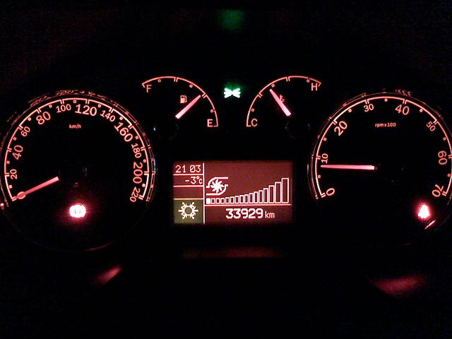

Witam Panowie i Panie smile.gif Od wczoraj mam taką przypadłość jak na zdjęciu. Otóż na wyświetlaczu pokazuje 1 słupek na wykresie ciśnienia turbo mimo tego, że silnik jest na wolnychobrotach . Takie wskazanie mam również jak silnik jest wyłączony. Podczas jazdy wskazania są zawyżone... :/ Jutro będe się umawiał na serwis ale może ktoś miał już taki przypadek? Dodam, że czasami jest ok i wskazuje normalnie a czasem tak właśnie fixuje... Nie jest to też wina turbosprężarki bo gdyby tak było to na wyłączonym silniku by tak chyba nie wskazywał?
to jest na wolnych obrotach
Coś nie tak, nie zauważyłem u siebie takiej anomalii, za to juz kilka razy ten wyświetlacz nic nie pokazywał niewiem.gif

Dla potomnych.. u mnie pomogło odpięcie akumulatora na 15 minut. Jedyne co musiałem ustawić po podpięciu akumulatora to data i godzina. Ustawienia radia zostały wszystkie zapamietane ok.gif
otwieranie i zamykanie szyb z kluczyka i po przytrzymaniu guzikow dziala Ci? bo raczej trzeba bedzie zaprogramowac centralki szyb na nowo, po odlaczeniu aku, opis masz na podw. watku porad technicznych

działa zeby.GIF zastosowałem się już do tej instrukcji ok.gif dzięki

pewnie sfiksował czujnik, skoro auto chodzi jak należy...
