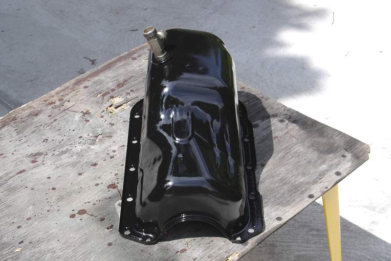

czyli musze szukać miski na 10 śrub Fi 8 .......
> nic nie wymyślisz niestety, musisz w AsIo kupić
Jeszcze trosszke pokombinuje
Dokładnie. I od razu ją porządnie pomaluj przed montażem.
No tak..ale ta na zdjeciu to chyba nie jest ta własciwa....bo ma więcej dziur niz10.....
Plus dodatkowe cztery dziury "na rogach" na śruby-szpilki, które ma każda miska.
