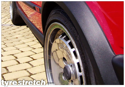

I tak opony wyglądają najlepiej ok.gif Jedyne co powstrzymuje mnie przed takim naciągiem to obawa czy opona się nie zsunie wtedy kiedy będzie najbardziej potrzebna grinser006.gif
http://img397.imageshack.us/img397/8435/touring08zh7.jpg
no zalezy co się komu podoba. Rozumię deko rozwleczona, ale bez przesady
> przesady
Oczywiście, że nie ma co przeginać grinser006.gif Opony rozciągnięte do wyglądu cienkiego paska gumy mi też się nie podobają grinser006.gif A foto tylko takie przykładowe grinser006.gif a z 175/55 chyba aż takiej dziczy by nie było hmm.gif
na tej fotce co pokazałeś, to nie jest rozciągnięta opona, tylko z rantem ochronnym i tak ma to własnie byc przy niskim profilu
a wg mnie to i tak jest ona zbyt rozciagnieta.

kup 195/50 i nie cuduj 270751858-jezyk.gif
tak sie uklada 195/50 na 7,25"
