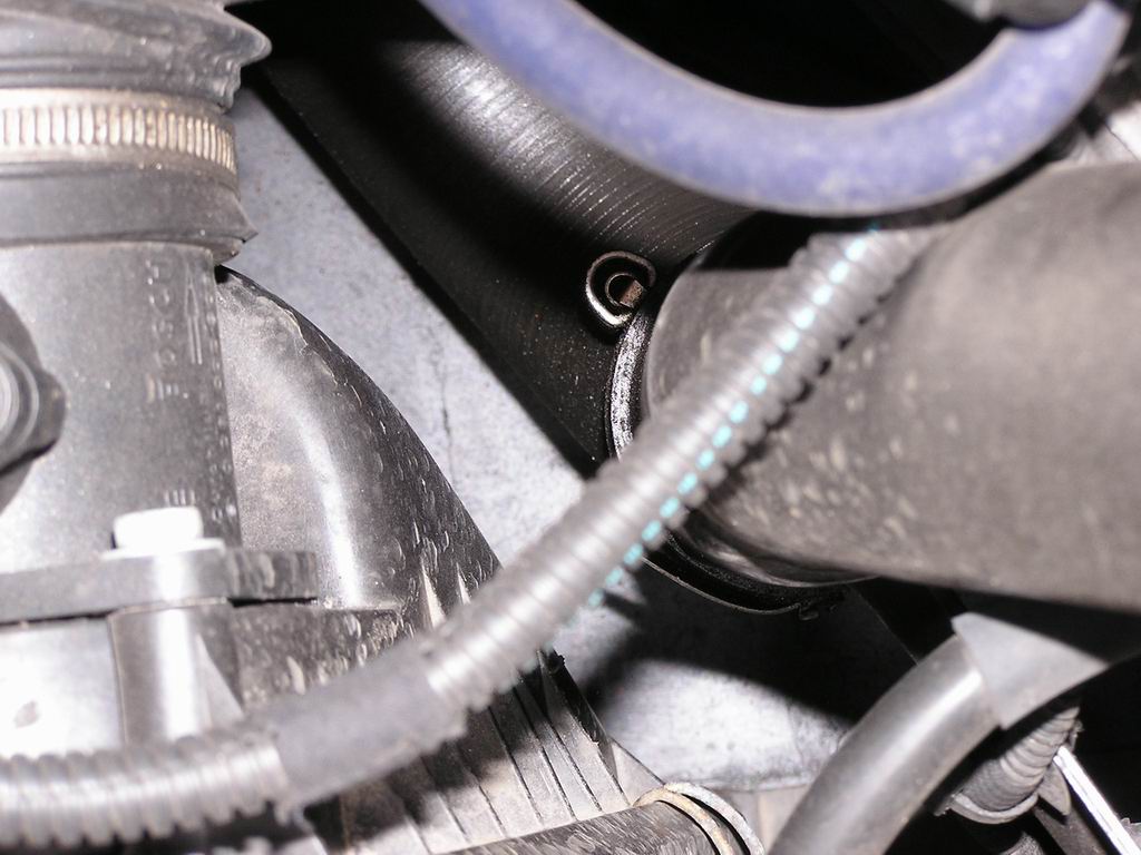

Wlazłem pod auto a tu z lewj strony od turbosprężarki widze olej. Jakoś dziwnie bo niby wokół tej rury co do niej dochodzi. Olej jest też na osłonie silnika z tej samej strony, ale dziwnie bo nie od strony, silnika tylko ulicy...Podjechałem do jakiegos mechanika, a on wyjął tą rure od turbosprężarki i mówi że tam jest olej i pewnie ona właśnie poszła, choc nie wie do końca czy go tam jest za dużo czy nie. Zamarłem bo to chyba duży koszt. Podjechałem do ASO z myślą że to to pewnie turbosprężarka, choć w pracy silnika żadnych zmian nie zauważyłem. Tam 2 mechaników sprawe przez 20 minut oglądało i nic nie widzą żeby gdzieś ciekło...O co chodzi??? Czy to turbosprężarka? Czy w tej rurze może być w ogóle jakiś olej? A taka turbosprężarka to ile kosztuje?
lac sie stamtad nie powinno ale zawilgocone olejem przewody od turbiny moga byc. Sprezarka jest smarowana i chlodzona olejem z obiegu smarowania silnika i w fazie rozruchu i startu ten olej sie moze wydostawac na zewnatrz. Dodatkowo same uszczelniena tez moga co nieco puszczac. Poki nie kapie regularnie albo nie pojawiaja sie dziwne odglosy jest ok.

To raczej trzeba przyjąć za normę. W moim jtdeku też ta rura (szczególnie kolanko) jest zapocone. Zauważyłem też, że jak ostro pogonie autko to chyba bardziej (zał,ącznik) a przy spokojnej jeździe jakby zapocenie się zasuszało.
bedzie mokro, na zlaczach bedzie olej
ale kapac nie ma prawa, ani ubywac oleju w JTD (nie ma dolewania miedzy przegladami)
jezeli pokusisz sie o rozbieranie "rurek" zobaczysz, ze jest tam brudno od oleju
i jest to norma w turbo dieslach, slyszalem takie powiedzenie "wilgotno moze byc, ale mokro nie"
generalnie luzik, ale kontrolowac trzeba

Dzięki wszystkim za odpowiedź...pocieszyliście mnie, bo widmo nowej sprężarki było ciężkie do przełknięcia. Ten pierwszy serwis to chyba chciał mnie w butelke nabić...ale w Pol-Carze w Poznaniu stwierdzili, że nic nie cieknie a olej na tym przewodzie to norma. Tylko skąd olej na osłonie silnika od strony ulicy. Bardzo mnie to dziwi...wyczyściłem i pojeżdże pare dni i zobacze czy znowu sie pojawił...
Pewnie na wewnetrznej tez troche miales ? Moze jakims otworem w oslonie sie wydostal na zew. i stad jego obecnosc ?

Od strony ulicy ale gdzie?
Ja mam tłustą plamę np. we wnęce lewego nadkola obok intercoolera. Tłumaczyłem ją sobie ogólnym zapoceniem rur,
ale teraz na przeglądzie okazało się że lekko (bo na szczęście nie do końca) przetarła się 'gąbkowa' część rury wychodzącej z intercoolera do sprężarki. Będzie wymieniona na gwarancji, ponoć jest już jakaś modyfikacja tej rury.
Dokładnie na łączeniu osłony środkowej i bocznej pod "kierowcą"...
