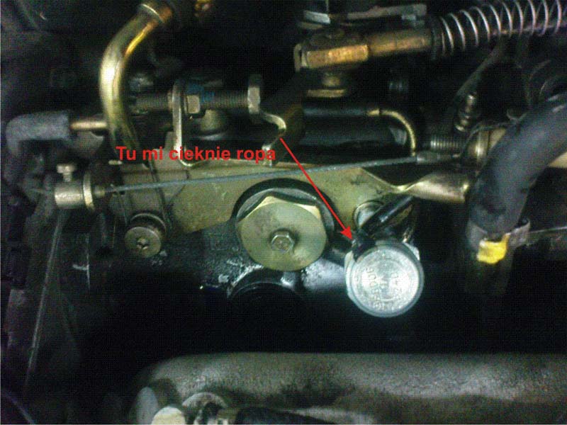

Witam przy wymianie filtra paliwa zauważyłem pompując paliwo do filtra że z elektrozaworu przestawiacza kąta wtrysku cieknie mi paliwo jaki może być koszt naprawy

to zalezy jeden da sam rade drugi moze i by nie dal chociaz wymiana tego jest bajecznie prosta tylko trzeba miec odpowiedni nasadowy klucz. jak wymienialem go fajkowa 27 smile.gif

a jak wypiąć ten kabel widziałem że on idzie gdzieś tam do tyłu ale tej wtyczki na pierwszy rzut oka nie widziałem jak sie najlepiej do niej dobrać czy przeciąć kabel a potem polutować cool.gif

też tak myślałem że będzie najprościej a potem wysyłak do regeneracji za 85 zeta
Jaaasssne bo tak najłatwiej. Ludzie wtyczka jest za pompą, macie takiego lenia że nie chce się Wam ręką pomacać??

sory ale u mnie nowy elektrozawór nie miał wtyczki tylko "wolne" kabelki. wiec nawet nie szukałem żadnego złącza, tylko bez większego zastanawiania przeciąłem tamte kable i wlutowałem nowe. skromny.gif
jak wiedziałeś o wtyczce to było wcześniej napisać w jaki sposób to rozłączyć a nie się czepiasz niewiem.gif
A przecięcie kabli to był plan awaryjny w razie problemu wypięci wtyczki

Zawór po regeneracji wstawiony silnik już rano sie nie trzęsie jak go odpalę i przestał kopcić na czarno po odpaleniu
