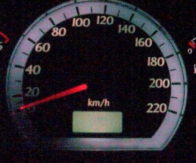

Podświetlenie zegarów w Lacetti
Zauważyłem ostatnio, że część prędkościomierza, dolny lewy róg jest nieoświetlana równomiernie jak pozostała część zegara. Powiedzcie mi, czy też tak macie, czy jednak żarówka się przepaliła. Wcześniej nie zwracałem uwagi na podświetlenie zegarów, więc ciężko mi stwierdzić jak było wcześniej. Jeżeli jednak to padnięta żarówka, to czy wymienię ją sam? Czy wystarczy odkręcić dwie śrubki na zegarze i wszystko ładnie wyjdzie,czy trafię na jakieś niespodzianki? Bo domyślam się, że gwarancja nie obejmuje takich napraw jak przepalona żarówka zegarów.

Żarówka. Ale nie wiem jak wymienić.
Mi się przepaliła żarówka od podświetlenia klimatyzacji i wymienili na przeglądzie gratis (zapłaciłem tylko za żarówkę).
na 100% żarówka, ale nie wiem jak wymienić w sensie czy napotkasz na jakiś problem
> jakiś problem
Zarowki sa ulozone jak na rysunku, ale dostanie sie do niego w warunkach ujemnych temperatur grozi uszkodzeniem plastikow.

Wczoraj wymieniłem żarówkę w zegarach. Z ważnych rzeczy, to układ żarówek jest inny niż na rysunku. Demontaż zegarów jest banalnie prosty i polega na odkręceniu siedmiu śrubek (4 do ściągnięcia osłony przed zegarami, trzy do wyciągnięcia zegarów). Cenna rada, jak wymieniacie żarówki i chcecie sprawdzić przed montażem, czy dobrze świecą, podłączcie do zegarów dwie wiązki kabli (styki). Ja podłączałem jedną żeby tylko sprawdzić oświetlenie i nałapałem błędów, które pokazały się w postaci kontrolki na zegarach i spowodowało lekką sytuację nerwową przed porannym wyjazdem do pracy.
Nie polecam jako zamiennika kupowania led-ów. Ja kupiłem jednego leda bo nie było zwykłej żarówki i jest problem z kolorem światła. Żarówki fabrycznie są białe z naciągniętym niebieskim kondonem. Próbowałem na białym ledzie naciągnąć kondonik z żarówki i siła światła jest nie ta. Ostatecznie leda zamontowałem pod wyświetlaczem przebiegu a żarówkę z wyświetlacza przełożyłem na prędkościomierz. Fajnie natomiast wygląda podświetlenie na zielonych ledach, jest intensywniejsze, ale trzeba wymienić wszystkie żarówki, żeby to miało ręce i nogi.
