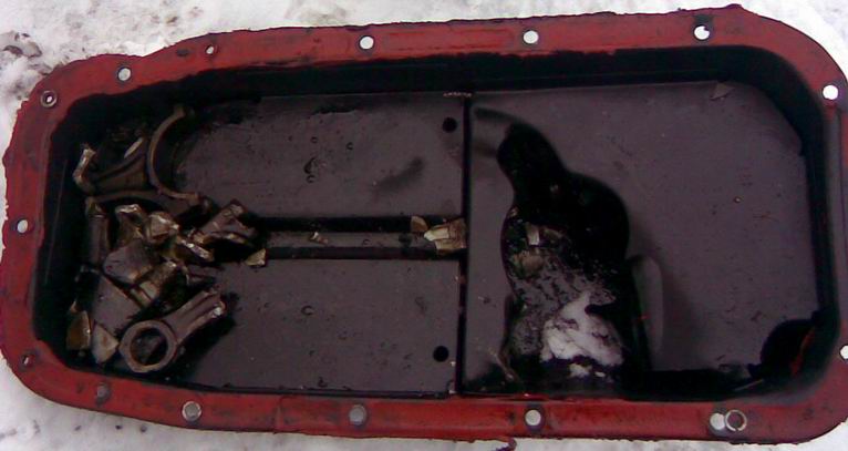

Zapodaję zdjęcia miski już po rozłożeniu martwego silnika na podzespoły.
To co widać to resztki korbowodu z trzeciego tłoka, oraz resztki tegoż tłoka w miejscu mocowania korbowodu.
Gładź cylindra nie jest uszkodzona w obszarze pracy tłoka jedynie są niewielkie 2 ryski już przy samym dole cylindra. Myślę że coś w rodzaju honowania załatwiło by profilaktycznie temat i jeszcze korpus by popracował.
Na wale korbowym nie ma śladu, tłoki+reszta1,2,4 nietknięte.
