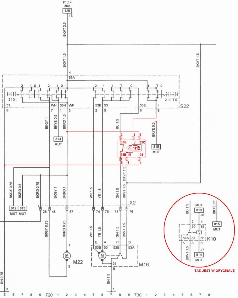

Czy w Astrze G można zastosować przekaźnik czasowy wycieraczek od WW zamiast oryginalnego?
Dzięki niemu tym samym przelącznikiem mozna zaprogramować przerwę czasową.
Tak zrobiłem w Corsie - przekaźnik od WW z Allegro.
Nie wiem czy gniazdo przekaźnika oryginała w astrze jest takie samo jak w Corsie i WW? oraz połączenia elektryczne.
Nawiasem mówiąc bardzo poszukuję jakiegos PDF-a ze schematami elektr.ASTRY G
Wycieraczkami na biegu czasowym steruje multitimer. Przekaźnik pełni rolę tylko wykonawczą.

Witam, odświeżę temat - wielkie dzięki dla "GRYF2000" za linki do tego tematu.
Właśnie wykonałem przeróbkę połączeń przekaźnika i manetki.
W domu wykonałem "wtyczkę" z przekaźnika z usuniętą
cewką i stykami. Do niej dolutowałem kabelki z podstawką pod przekaźnik czasowy.
Takiego "pająka" podpiąłem pod manetkę wycieraczek w aucie, wtyczkę w miejsce przekaźnika oryginalnego na tablicy bezpieczników.
Wszystko działa prawidłowo, niewielkim kosztem i niewielkim nakładem pracy.
