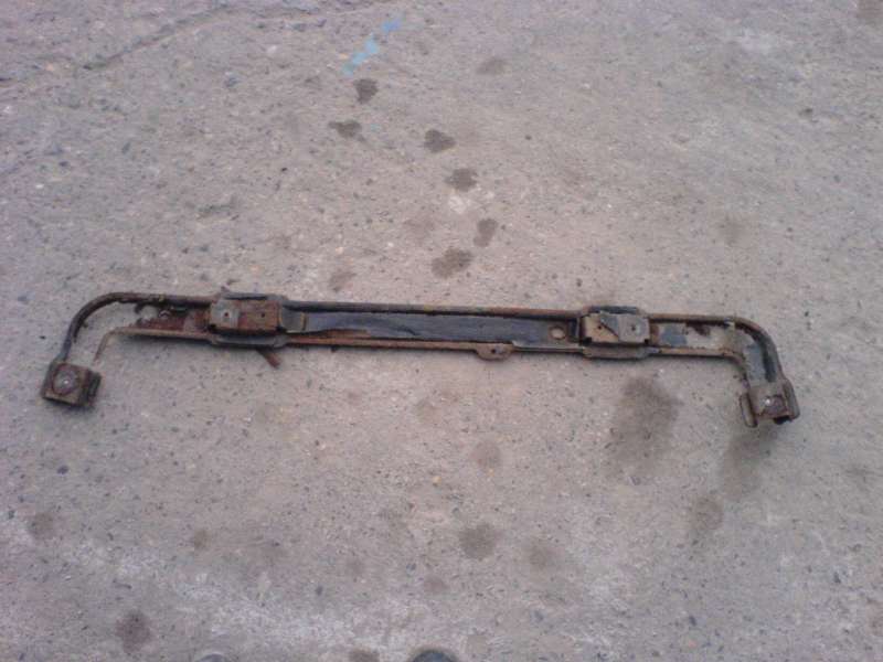

zerknij tez na belke pod chłodnicą, bo to tez nalezy do bolączki sien- jeśli jest mocno zardzewiała, to bedzie do wymiany
u mnie tak wyglądała:
