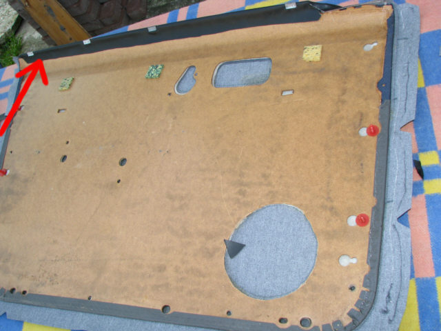

Tak to wygląda i nie mam dobrego dostępu żeby przekręcić tę plastikową blokadę żeby zaskoczyła na cięgno. Z drugiej strony jakby było cieplej to pewnie zrobiłbym to bez zdejmowana boczka, tylko go odchylając.
odchylasz lekko boczek, wsuwasz długi śrubokręt, końcówkę opierasz właśnie tam gdzie boczek siedzi razem z tym plastikiem na blacharce i energicznie podważasz, gwarantuje że wyskoczy, ja to robię na otwartej szybie
tu energicznie naciskaj, o ile wcześniej puściły wszystkie spinki i odkręciłeś osłonę klamki i rączkę
Na zdjęciu jest boczek bez tej listwy, ale rozumiem że zdejmować mam go razem z nią - tj. listwę z drzwi - do góry?
tak

Boczek zdejmiesz,ale trzeba go wyjąć z zaczepów które siedzą w tej czarnej listwie przy szybie - pewnie jej twardość w zimie uniemożliwiła Ci demontaż?
Listwę z boczka się zsuwa po zdjęciu jej razem z boczkiem z drzwi. Na mrozie nie możliwe jest zdjęcie tej listwy z drzwi bez połamania jej i/lub boczka (odłamania górnej plastikowej części od reszty).
