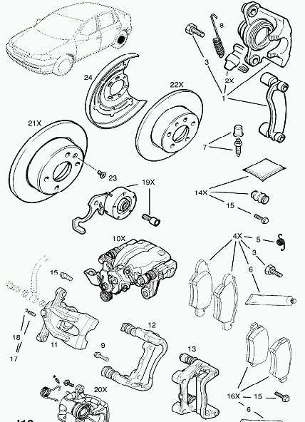

Dorzuce uzupelnienie wypowiedzi Herr Lelka w formie ilustracji.
Na takowej numerem 1 oznaczony jest zacisk systemu Bosch, w ktorym prowadnice zasiku nalezy smarowac wspomnianym smarem bialym oraz numerem 12 i 13 jarzma hamulca systemu Lucas, gdzie prowadnice (oznaczone numerem 9) mozna smarowac smarem miedziowym (zwrocic uwage na stan oslon prowadnic-trzpieni), jak rowniez krawedzie prowadzace klocki hamulcowe w jarzmie zacisku (oczywiscie bez przesady, wystraczy tylko przeciagnac delikatnie smarem). W obu przypadkach nalezy rowniez upewnic sie, czy dzwignia sterowania hamulcem pomocniczym (recznym) wraca po zwolnieniu takowego do stanu spoczynkowego. Jesli nie, zacisk wymaga naprawy, w ekstremalnych przypadkach, wymiany (bylo sporo pisane na forum).
Jako ciekawostke podam, iz uszkodzenie zacisku mozna przy pewnej wprawie rozpoznac po stanie zuzycia klockow hamulcowych. Jesli zuzycie ma skosny charakter w stosunku do plaszczyzny podluznej klocka, najpewniej zacieraja sie prowadnice-trzpienie, klocek stanal w prowadnicach jarzma (co mozna rowniez stwierdzic po wygladzie tarczy hamulcowej). Jedna z przyczyn takiego zuzycia, co widoczne jest w samochodach nieco wiekiem zaawansowanych, jest wyklepanie prowadnic klocka w jarzmie, co uwidacznia sie glebokimi dolkami w prowadnicy lub skrzywieniem prowadnicy-trzpienia, co tez sie zdarza. Mozna to naprawic poprzez naspawanie jarzma w tym miejscu i nastepnie wygladzenie pilnikiem lub w miare precyzyjnym elektronarzedziem (np. Dremelem z odpowiednia tarcza).
