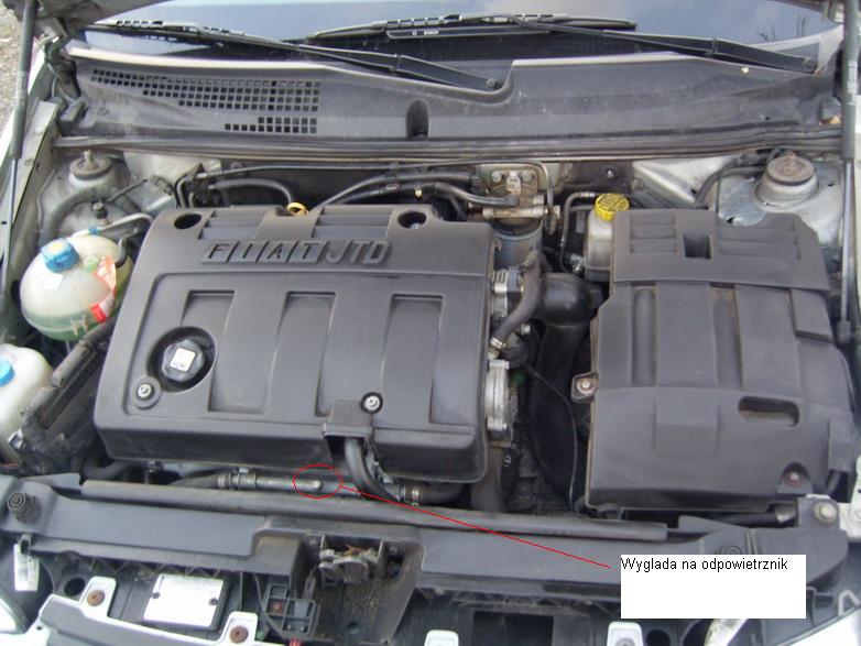

Odpowietrzników w JTD nie ma.

tak dla potomnych w stilo 1.9 JTD są 3 odpowietrzniki
1. na chłodnicy
2. nad kolektorem
3. przed nagrzewnicą
wymagana ilość po całkowitym opróżnieniu układu chłodzącego:
7 litrów
TUTEK po spuszczeniu płynu
1. Podłączyć dolny przewód do chłodnicy silnika i zamocować go nową opaską.
Wlewać wolno płyn chłodzący silnik do zbiornika płynu chłodzącego do zwracając uwagę, aby utrzymać poziom płynu w pobliżu oznaczenia MIN, tj. do momentu przelania się płynu chłodzącego z odpowietrznika na chłodnicy.
2. Wkręcić i dokręcić odpowietrznik umieszczony na chłodnicy.
3. Kontynuować operację napełniania układu chłodzenia silnika i dokręcić odpowietrznik umieszczony na przewodzie do nagrzewnicy jak tylko stwierdzi się, że płyn chłodzący silnik przelewa się z odpowietrznika.
4. Kontynuować operację napełniania układu chłodzenia silnika i dokręcić odpowietrznik umieszczony na przewodzie sztywnym doprowadzającym płyn chłodzący do pompy, jak tylko stwierdzi się, że płyn ten przelewa się z odpowietrznika.
Dokończyć napełnianie płynem chłodzącym silnika do momentu ustalenia się poziomu płynu chłodzącego silnika na znaku MAX oznaczający maksymalny dopuszczalny na zbiorniku wyrównawczym.
5. Dokręcić korek na zbiorniku wyrównawczym.
Uruchomić silnik i pozostawić go na biegu jałowym przez przynajmniej 2-3 minuty.
Następnie okresowo i stopniowo zwiększać prędkość obrotową silnika (co około 30 sekund), aż do doprowadzenie silnika do 3/4 maksymalnej jego mocy, uzupełniając w razie potrzeby płyn chłodzący do zbiornika, tak aby jego poziom nie przekroczył znaku MAX.
Operacja ta musi być wykonywana, aż do pierwszego włączenia się elektrowentylatora układu chłodzenia silnika.
Pozostawić silnik na biegu jałowym przez co około 5 minut.
Upewnić się, że z kratek nawiewu powietrza do wnętrza nadwozia jest nawiewane ciepłe powietrze.
Wyłączyć silnik i odczekać aż płyn chłodzący silnik ostygnie.
Sprawdzić, czy poziom płynu chłodzącego silnik znajduje się między znakami MIN i MAX umieszczonymi na zbiorniku wyrównawczym.
W razie potrzeby uzupełnić poziom odkręcając korek i dolewając płyn chłodzący silnik.
