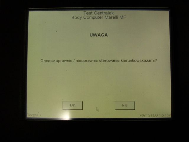

Znalazłem to na dysku nie pamiętam skąd to ściągnąłem.
> wlasnie to mialem...
Więc i ja to wydrukuję i zawiozę do ASO. Przepraszam jeśli się powtórzyłem z tymi fotkami ale naprawdę nie pamiętam skąd je miałem.

nizej juz prawie wszystko napisano, lacznie z ekranami, jak to zrobic
jest tylko jeden bol, znane sa przypadki, glownie najstarszych Stilakow w najubozszych wersjach, kiedy naprawde sie nie dalo....

BArdzo dziękuję koledze za zdjęcia. smile.gif Przynajmniej mogę pojechać do ASO nie " z Pustą ręką".Pozdrawiam
