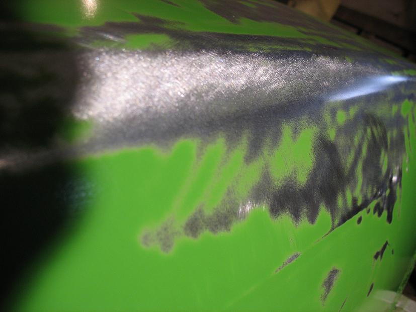

A tutaj producent zapomniał dać podkład? Czy lakier jest 2w1 ? spineyes.gif Element ma 10 lat i ani śladu żadnych ubytków, jedynie zarysowanie powstałe mechanicznie.

Może był 2w1, w przypadku aluminium nie chodzi o zabezpieczenie antykorozyjne, tylko bardziej o przyczepność lakieru. Jak chcesz to pomalować w warunkach nazwijmy to "amatorskich" i nie masz pewnego lakieru jakiego użył producent, to zastosuj na przykład doskonały
podkład Beckersa i na to już dowolny lakier jaki jest do dyspozycji.
