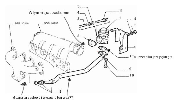

Mam taki problem. Miałem odłączony układ EGR ale niezaślepiony (poprzedni właściciel). Dzisiaj go zaślepiłem (No 2) i wyszedł pewnien problem, uszczelka (No 7) pękła bo była zbutwiała i brakuje jej kawałka. Przez to są tam przedmuchy spalin idących od kolektora przez przewód (No 8). Czy można wyżucić ten przewód i zaślepić to wyjście z kolektora, bo jak na mój rozum w tym momencie ten przewód wogóle nie jest potrzebny.

W twoim sprzęcie nie powinno być problemów jeśli tak własnie zrobisz - nie masz przecież w EGRze żadnego czujnika , co innego w najnowszych dieslach .
Zaślepka musi tylko wytrzymać wysoką temperaturę kolektora wydechowego ok.gif

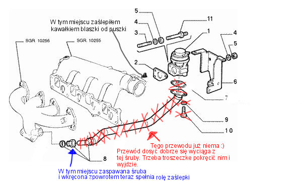

Ja zaślepiłem wczoraj ten wąż przy kolektorze. tzn wykręciłem ten przewód uciołem na końcu i zaspawałem go i ponownie wkręciłem już jako zaślepke. Ani śladu że był tam przewód. Jakieś kostki trzeba odpiąć???

taka prośbę mam wielką mógłbyś mi to na schemacie przedstawić????
byłbym wdzięczny.
> byłbym wdzięczny.
