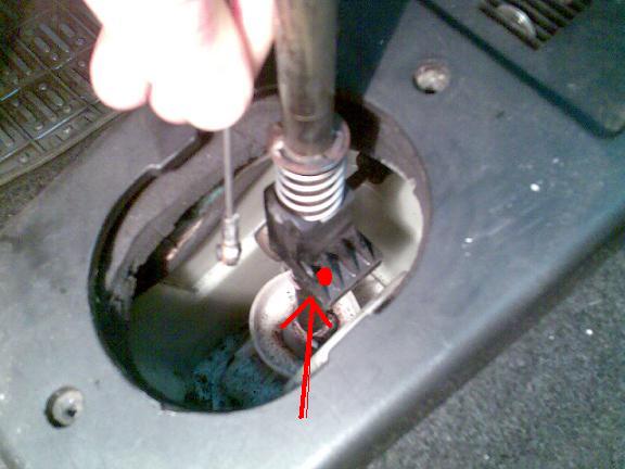

Mam problem z podciąganym wstecznym, a mianowicie wrzucałem wsteczny i tylko poczułem jakby linka od podciągania pękła sick.gif No nic dojechałem do domu bo biegi do przodu oczywiście są i po ściągnięciu mieszka okazało się, że linka nie pękła tylko urwał się ten cypelek mocujący linkę do mechanizmu podciągania...fotka w załączniku, sory za jakość ale robione fonem tylko do podglądu ok.gif
I teraz pytanie jak ten cypelek zamocować niewiem.gif Klej odpada bo przy pierwszej próbie wbicia biegu na pewno odpadnie...Może jakiś niedługi wkręt rozwiąże problem?Przerabiał ktoś coś takiego u siebie?

podciągnij to palcem do góry i wsteczny włączysz. A co do naprawy, myślę ze trzeba by jakąś inną linke zastosować (zrobić) i przymocować do tego plastiku na dole. Przecież to nie ma innego zadania jak tylko ten dolny plastik unieść 1cm wyżej. Żadnych sił, żadnych obciążeń, żadnych udziwnień.

Właśnie przed chwilą byłem w garażu bo pomyślałem dokładnie o tym co piszesz, czyli dźwignąć do góry ten mechanizm i wbić wsteczny i da radę bez większego problemu ok.gif Także auto nie jest do końca unieruchomione wink.gif Teraz pozostaje pytanie jak to naprawić?Myślałem żeby użyć jakiegoś niedużego wkręcika i przykręcić linke w miejscu gdzie była zamocowana hmm.gif Tylko pytanie czy się to sprawdzi i nie odpadnie i jak coś to jakiej długości tego wkręta użyć żeby nie haczył o sprężynę icon_rolleyes.gif
zrób dziurkę w tym miejscu w plastiku,
odczep linkę u góry. Przez ten plastik na dole przepleć kawałek solidnej dratwii* z pętelką na dole, zawiąż u góry z miejscu mocowania starej linki. Tymczasowo do momentu wymiany mechanizmu będzie działać.
*dratew to taka solidna gruba nić szewska, plecionka. Elastyczna i wytrzymała smile.gif
Ok dzięki bardzo Lesiu 20.GIF Coś będę działał w tym temacie ok.gif Najważniejsze to to, że auto nie musi stać ok.gif
