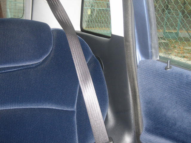

> - albo kurtyn nie masz, a wstawili Ci plastiki z napisami
I to jest prawidłowa odpowiedź. Byłem dzisiaj w ASO (na wymianie
żarówki zlosnik.gifzlosnik.gifzlosnik.gif) i Pan Kierownik (w zasadzie jego zastępca) na moją
prośbę zlecił Panu Mechanikowi sprawdzenie. Pan Mechanik zdjął
górę uszczelki tylnych drzwi, lekko odchylił tapicerkę i stwierdził
'pusto'.
Czyli nie mam prezentu od Fabryki. Może to i lepiej?
> żarówki ) i Pan Kierownik (w zasadzie jego zastępca) na moją
> 'pusto'.
A bo ja wiem czy lepiej zlosnik.gif Przynajmniej "dziwne" wydałoby mi sie to gdybym miał od Ciebie kupic ten samochód
