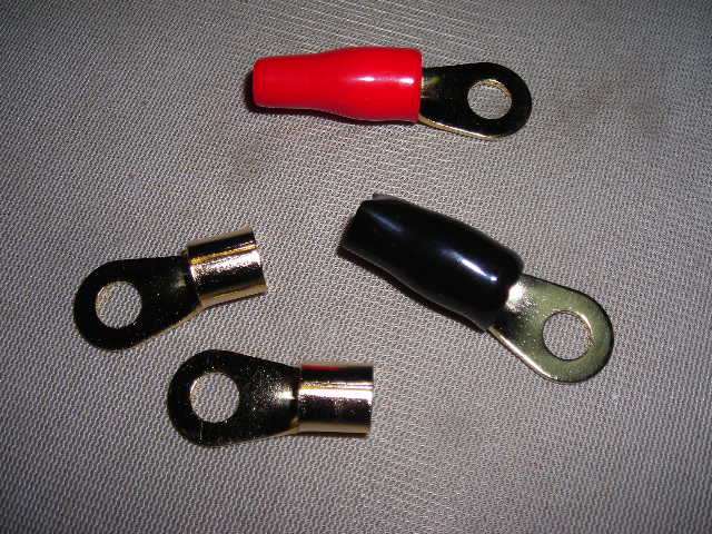

szukałem, ale nic nie znalazłem... szukam zaciskarki na konektor oczkowy i kabel 25mm2 w jakich cenach są do kupienia, moze ktos w okolicach Tychów poleci jakiś sklep oferujacy zaciskarki?

Tego konektora mosiężnego na zjęciu wyżej, taką to można tylko pogłaskać a nie zacisnąć, tylko hydrauliczna za kupę kasy.

Ja do takich końcówek biorę odpowiednią nakrętkę, wycinam kawałek że ma formę U wkładam końcówkę z przewodem i takim tępym majzlem w łączenie złączki ciach. Mam zaciśnięte że aż sok z przewodu leci.
oj nie doczytałem do jakieś średnicy potrzeba, przy takich gabarytach to najlepiej dobre imadło i młotek zlosnik.gif
