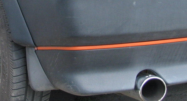

ma ktoś zdjęcie jak wygląda ta czerwona obwódka z bliska?
> Może być tył?
bo się zastanawiałem czy to jest jakaś dodatkowa listewka czy tylko pomalowany zderzak? Ale już wszystko wiem
