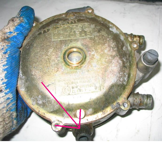

TJ w temacie. mam pytanie Jak spuścić olej z parownika?? Dodam ze instalscja Lovato.
jak by ktoś miał ajkies foto to był bym wdzieczny.

szukaj na samym dole reduktora jakiejs srubki do spuszczania szlamu i oleju.

to jest ta śruba. tu parownik jest akurat zdemontowany, ale ta śruba znajduje się na dole parownika
pozdrawiam
