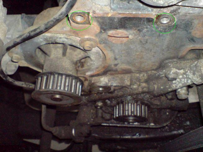

Otwory w moim przypadku nie mają nic wspólnego z mocowaniem pompy lub napinacza do bloku...
Będę zakładał wspomaganie w tym roku jednak poradzę sobie z brakiem otworów w inny sposób, bez podnoszenia silnika i nawiercania ich grinser006.gif
Widzisz co prawda nie mierzyłem u siebie tych otworów ale napewno nie są one rozstawione w taki sposób jak u Ciebie . Jutro jak trochę ozdrowieje postaram się je zmierzyć co by rozwiać wątpliwościok.gif
Nie twierdzę, że u Ciebie nie będzie pasowało, tylko obalam stwierdzenie, że "otwory na pewno będą pasowały" grinser006.gif

Popieram Twoje samozaparcie ok.gif życzę aby Ci się udało . Co do mojego tematu to powiem Ci że zmobilizowałeś mnie do wyjścia z domu i luknięcia na otwory .Wynik mojej obserwacji jest taki że posiadam te 3 otwory które przedstawiłeś na swoim zdjęciu ale dodatkowo mam też wyżej dwa otwory zdjęcie w załączniku zapożyczone z jednego z manuali ,rozstaw 8cm ,rozstaw pompy wspomy 8cm więc gra ok.gif

uuu crazy.gif to rzeczywiście zonk, masz racje nie podejdzie pompa - nie wiedziałem, że bloki od silników 14NZ występowały bez tych otworów, wszystkie jakie spotkałem do tej pory miały te otwory więc założyłem, że wszystkie mają.

Dokładnie te otwory pokazane przez Ciebie w załączniku to dokładnie te otwory, na zdjęciu są w stanie rewelacyjnym.
