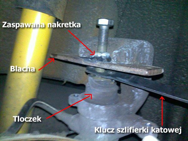

Tak prawy dokrecasz jak zwykla srube, lewy zacisk odwrotnie.
Na zdjeciu widac jak sobie sprawe ulatwic. Najpierw dokrecasz srube zeby troche wcisnac tloczek i wkrecasz go kluczem od szlifierki. Potem znowu wpychsz sruba i kluczem itd itd.
