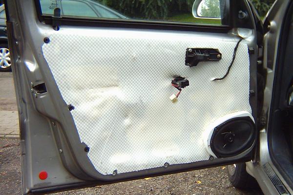

Ekstremalnie 15x23cm (6x9") z dystansem 18-20mm

to są już wygłuszone????
ile mat wchodzi w dwoje przednich drzwi????

Wreszcie som...
Pół metra kwadratowego (50x100cm) na warstwę wewnętrzną + 0,25 m2 (50x50cm) na otwory montażowe...
Łącznie 10 mat 50x50cm na dwoje drzwi (dwie warstwy wewnątrz i jedna na otwory) + ozdobna psianka po całości zlosnik.gif

>Widze że kolega zapodał we drzwi głośniki dwudrożne. nigdzie tego nie polecają (nikt nie ma uszu na kolanach). Wszędzie zalecają odseparowane. ALe tak z ciekawośći jak się te spisują? Pozdrawiam
> >Widze że kolega zapodał we drzwi głośniki dwudrożne. nigdzie tego nie polecają...
uzbroj_zlo.gif Dla mnie jest super...
Przerzuciłem je spod tylniej klapy żeby zobaczyć, czy w ogóle wejdą...
I pewnie tak zostanie, bo nie znalazłem basowych głośników w tym rozmiarze. Mógłbym po prostu odciąć wysokotonowe, jednak trochę mi za mało sopranów spod szyby...
