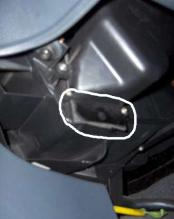

Mam wyciek na tyle powazny że cały dywanik jest już od niego mokry. Muszę sie za to zabrać ale narazie nie wiem od czego zacząć, w załączniku przesyłam fotke. Zdjęcie zrobione od strony pasażera. Z góry dziekuje za wszelkie sugestie i porady.

pod tym plastikiem jest zawór nagrzewnicy
pewnie poszedł sie kochac i jest do wymiany

..zakladam ze mokro jest od plynu chlodzacego ktorego pewnie ubywa a nie od wody. Nagrzenice w Sienach chyba poki co nie ciekna wiec pewnie zawor nagrzewnicy... a moze tylko wąż na opasce puszcza ?
