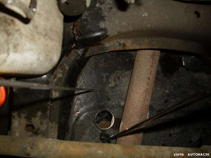

Ostatni patent dotyczy zastosowania lusterka na teleskopie...
Zaworek o którym pisałem wyżej spadł mi na osłonę silnika. No gdyby był metalowy to nie było by problemu, gdyż magnesów na teleskopie mam przynajmniej 2 na wyposażeniu auta. A tu plastikowa pirdułka...
Do tego pręcik, którym rzeczony zaworek "popchnęłem" i włala.
